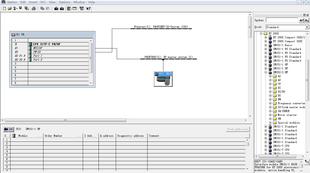

首先楼主贴出来的照片上不是通信模块,左数第一个是一个安全型CPU,第二个是一个ET200S高性能接口的DP从站,这个需要硬件组态及参数设定,操作完成后即可实现通信。
