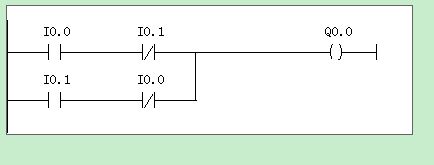

相同为0,不同为一, 输入x:1 0 1 0
   输入y:1 1 0 0
   异或运算结果:0 1 1 0
