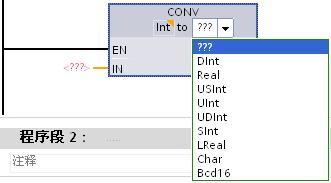

S7-1200/1500指令的优点
1)指令功能强大,完整。例如浮点数指令包含了所有的基本函数,用它们能生成所有的函数。而有的小型PLC缺少一些基本函数,例如S7-200没有反三角函数。
与S7-200相比,位逻辑指令增加了取反线圈指令,边沿检测指令增加到6条。S7-200的S、R指令需要输入被操作的地址连续的位数,实际上绝大多数情况只对一位置位或复位。S7-1200分为只对一位和对位域(多位)置位复位的4条指令,简化了操作。
采用比较触点,比S7-300的方框比较指令紧凑,易于理解,形象直观。
可以用CALCULATE指令通过书写公式实现复杂的数学运算。
加法、乘法可以通过添加输入参数实现多个数的连加和连乘。
2)指令分类合理。分为基本、扩展、工艺(计数、PID、运动控制)、通信4大类。所有的数学运算指令合并为数学函数类。
在老版STEP7中,S7-300/400的很多常用的指令放在库里,用起来不太方便。博途已将S7-300/400指令库里一些常用的指令归到基本指令和扩展指令了。
3)通过在指令中设置数据类型,将大量的指令合并为一条指令。效果最为明显的是转换指令CONVERT(见下图),被转换数的数据类型有12种,每种可以转换为数种数据类型,相当于好几十条指令。
