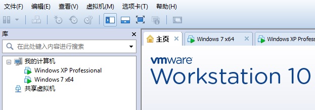

昨天西门子工程师给我回电话了,在他的建议下,我将WIN7的版本从Enterprise换成Professional,重新安装TIA,一切OK了,呵呵,终于装好了。
VM装了2个系统,一个是win7 professional,只装TIA-PORTAL,另外一个回到WINXPSP3了,将step7/winccflexible/CX-ONE/GX-WORK/GTD3等其他软件都装在XP系统,电脑本机只留个OUTLOOK/OFFICE,干净多了,呵呵。
Step7用了差不多十年了,新软件有点不习惯,得好好研究研究了。
