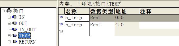

所有临时变量的地址即使不声明也可以使用,当然无论声明与否使用请遵循“先赋值后使用”原则。
声明的变量其地址在声明时已经定义了,如图:
