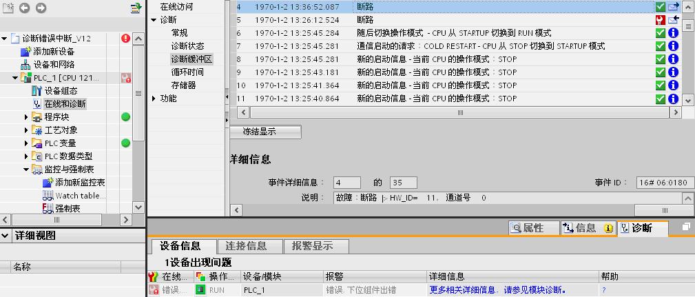

S7-1200的诊断错误的诊断
某些模块有检测和报告诊断错误的功能。如果激活了模块的诊断功能,在检测到诊断错误事件时,CPU将会调用OB82。
启用0~20mA电流输出的AO信号板通道0的断路诊断功能。如果将AO模块的输出设为±10V的电压,可以设置短路诊断功能。
用监视表将一个较大的值写入信号板的输出QW80。断开AO模块通道0的输出电路,CPU模块的ERROR LED和AO信号板的0号通道的红色LED闪动,调用一次OB82。每调用一次OB82,MB30的值被加1。
接通AO模块的输出电路,故障消失,错误LED熄灭,又调用一次OB82。
切换到在线模式后,双击项目树中的“在线和诊断”,在工作区打开在线与诊断视图(见下图)。选中左边窗口中的“诊断缓冲区”,右边窗口是诊断缓冲区。选中“断路”事件,下面是事件的详细信息,给出了出现故障的硬件的标示符和通道号,详细信息中的“到达事件”表示事件刚发生,“离去事件”表示事件刚结束。
单击“关于事件的帮助”按钮,将看到选择的事件可能的原因和解决的方案。
