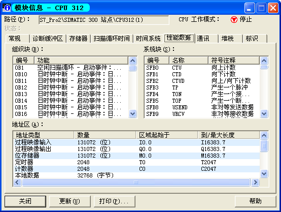

quote:以下是引用Automann在2014-02-18 15:17:26的发言:
quote:以下是引用半截蜡烛在2014-02-18 11:10:33的发言:
quote:以下是引用Automann在2014-02-15 13:01:58的发言:
quote:以下是引用太阳神2009在2014-02-15 09:57:14的发言:
1. 查询S7-300CPU技术手册;2. 在线查看,CPU属性中的参数项。
在线查看的不是所用CPU的属性,是最强的CPU的属性。
“最强的CPU属性”第一次听说……
准确点说是功能最强的CPU。请看下图,CPU 312的功能有这么强吗?
这个。。。我记得在线看的就是当前CPU的参数
廖老师你的图片确定是300的实机?
不是用PLCsim截的图吧?这个参数怎么看都是模拟PLC的参数,太强大了。。。
