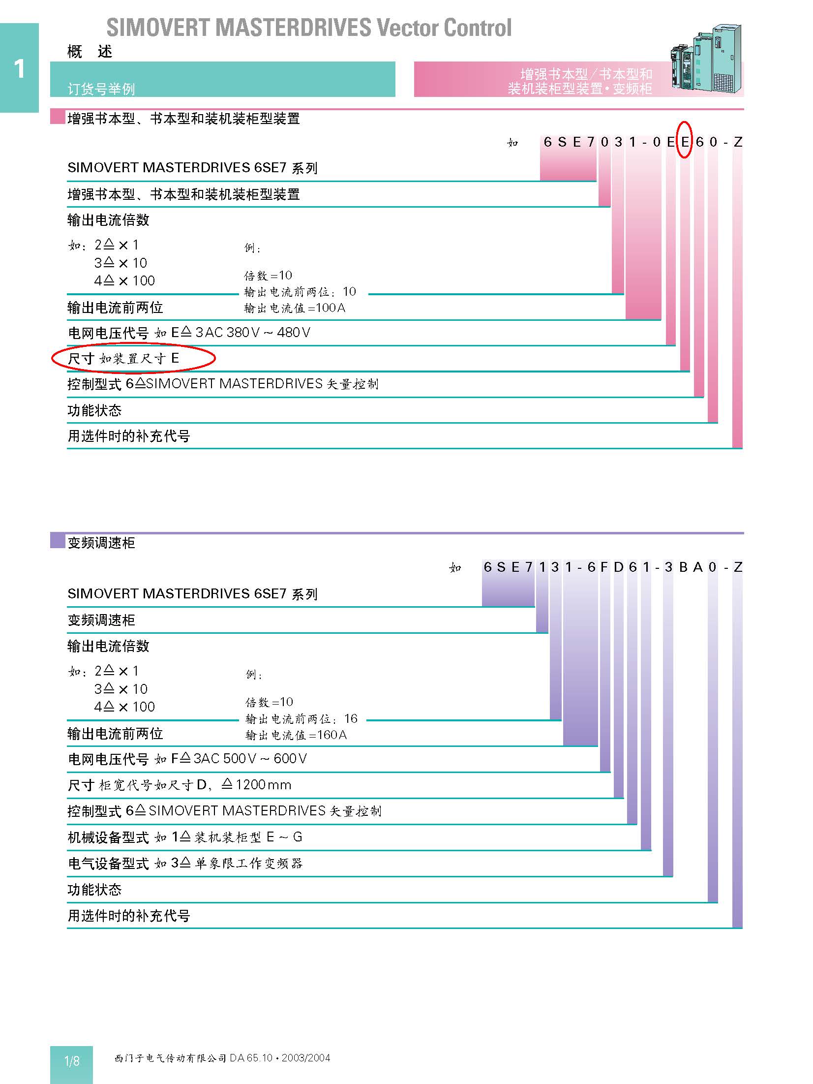

有哇,看看6SE70的选型样本手册,明明白白的写着呢。
你所说的这个,是该型号变频器的外形尺寸,也就是封装形式的大小。
