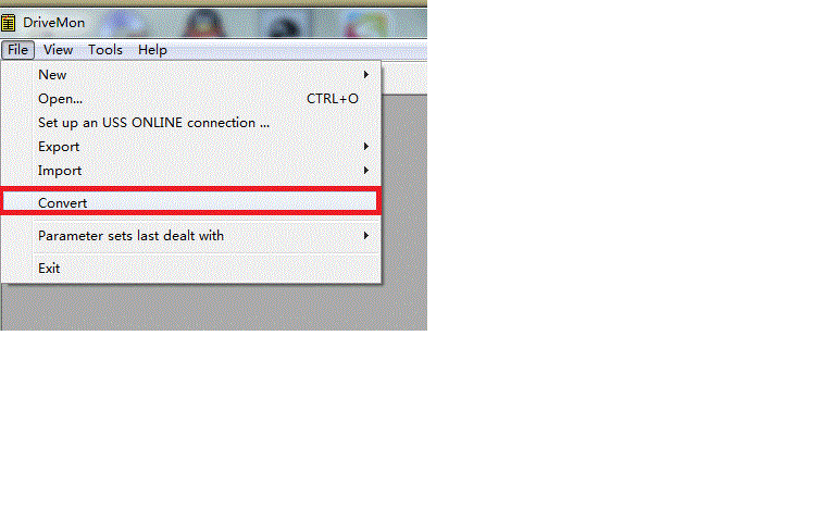

quote:以下是引用nnnn1234在2014-01-05 12:11:03的发言:
1、从dnl文件方面,可以进行参数的转换的。但只能低版本转换成高版本的。
2、从CUVC固件方面升级。
参考文档:http://wenku.baidu.com/link?url=8oBS_mNooPnV41ZrWORiAwVtek0IOiHN8qFUwNxhTC4nMBvsWi6I0JzJnbXm2Amlm6b0DxyQf-9_SOY--l8kNRnfn-pUPWiTPTfDQcDBe9C
CUVC固件更新专用电缆9AK1012-1AA00
1.6版本的参数怎么才能完整下载到1.5版本的中?我就遇到了这个问题,我导进去的时候提示差不多有10个参数导入失败!
