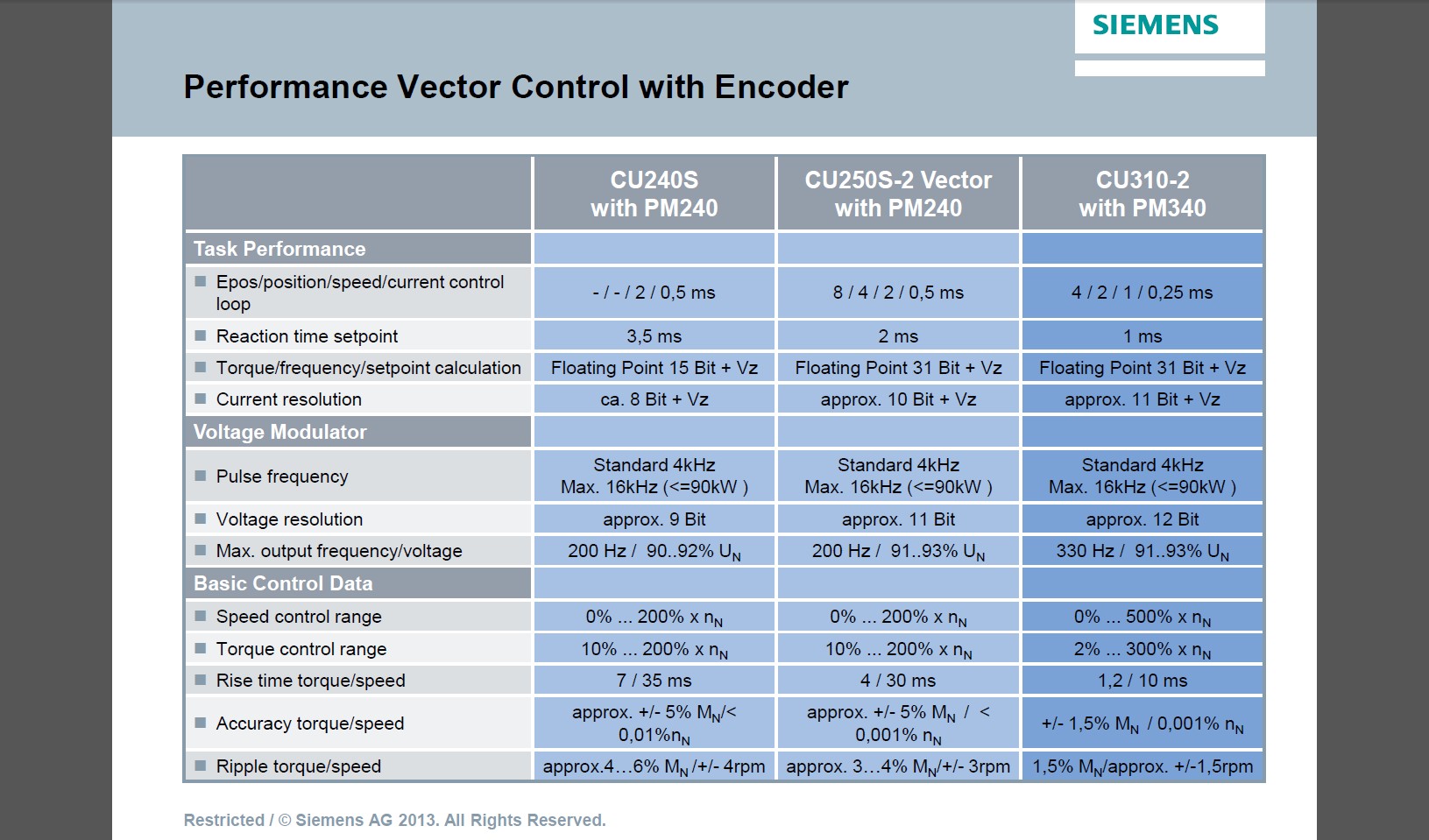

500us ?是指它的电流环周期吧! 看过很早的介绍,CU250S-2支持矢量模式和伺服模式下均可做定位控制。
有可能是取消了伺服模式,仅支持矢量(开环或闭环)。 不过即使是矢量也是支持位置控制的。
