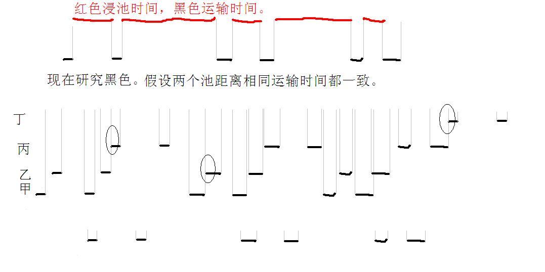

甲开始程序,乙开始程序可以穿插,丙开始程序可以穿插,丁开始程序不可以穿插了。带圈的位置是决定开始的时刻。
更正:乙这里最后一次的运输我画错了。和甲之间两条黑线重叠了是不行的。
