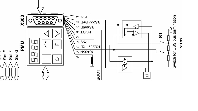

quote:以下是引用旎戈在2014-02-27 16:26:24的发言:
请高人指点:
70系列变频器PMU操作面板接口是RS232还是RS485接口?
除增强书本型的外,可以通过设置跳线开关来选择是RS232还是RS485接口。如下图,具体参考矢量大全。
