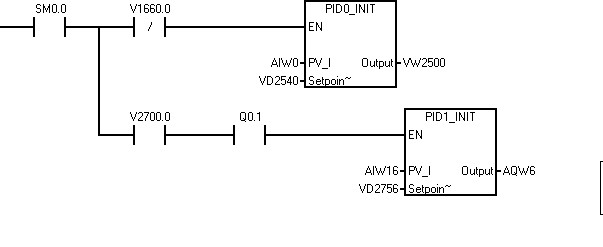

quote:以下是引用david13581在2014-02-27 00:31:59的发言:
是否是PID功能块之前的使能有时断开,导致PID运算出错,程序见附件图
手册上要求PID功能块要用SM0.0来使能,不知道问题是不是出在这里?
