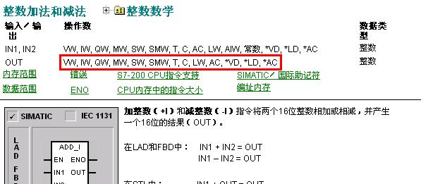

回复:为何ADD_I的OUT脚不能连AQW?必须通过MOV_W传送至AQW中,而AIW可以连ADD_I的IN脚

其实看看指令的操作数就可以了。
