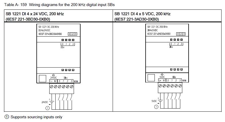

quote:以下是引用HUO1921在2014-02-27 08:11:14的发言:
[quote]以下是引用Zane在2014-02-27 00:07:20的发言:
还有一个问题就是源型输入和漏型输入,按照手册,SB1221 4*5V DC模块只支持源型输入,其公共端是0V
可我在论坛里面看到“源型,输入一般用pnp的开关,高电平输入。而日韩好用漏型 ,一般使用npn型的开关也就是低电平输入。”
http://hi.baidu.com/wkoedzkklhlnwxr/item/de0603ff3089b6b631c19900
http://www.ad.siemens.com.cn/service/answer/solution.aspx?Q_ID=58699&cid=1027
这两个说法不就矛盾了吗,不知道是说的不是一回事,还是我自己理解有问题?
有谁比较明白的,可以好好讲一下这些东西,对大家一定会很有用的!
