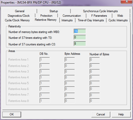

300同样也是有专门区域用作断电保存的。M存储区的掉电保存在硬件组态中,CPU属性中存储单元可以设置,默认M区的MB存储区为16字节。另外300的DB块也是断电保持的。
初始化脉冲没有专门的指令,可以自己编程实现。可以在OB100中置位一M点,然后在OB1中再次复位这个M点
也可以借助OB1中“OB1_SCAN_1”临时变量实现,1 (Cold restart scan 1 of OB 1), 3 (Scan 2-n of OB 1),根据解释可知该变量只有在第一个扫描周期是1,后面都是3,写个比较指令就完成了初始化的脉冲
