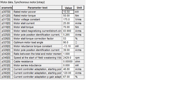

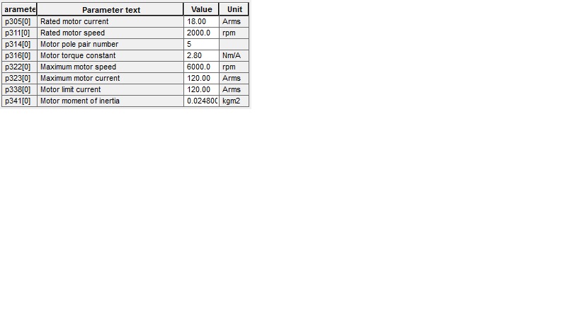

通常电机铭牌上只会有电流 转矩 转速 等参数,不够
