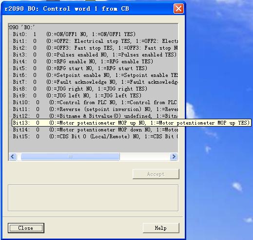

MOP的这些控制也是可以来自通讯报文的。在使用DP时,有时就这样使用,而不使用报文速度给定。
其实USS控制字1中也一样的。(就是说仅仅发送一个控制字,就能完成启动/OFF1/OFF2;和变速)
见下图:
所以在S120-2的V4.6中就能够通过 (智能手机、Pad上)的浏览器页面上的按钮调速了。
