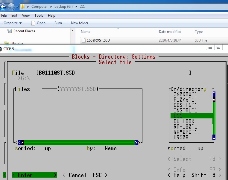

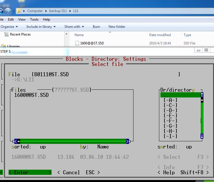

原来备份的 1600@@ST.S5D 可以打开 改成 160@@ST.S5D 就打不开,怀疑是不是安装环境有关,在XPSP4中文环境下装的。 惊奇的发现 S5 WIN7下也能装上。
