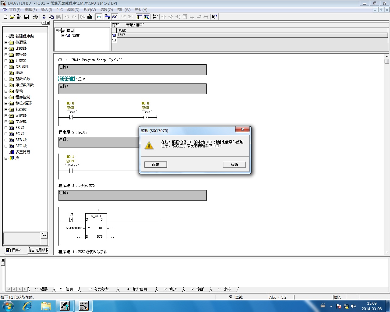

工控机与314-2DP连不上了,提示33:17075
佚名小卒
    69
注册时间:2012-08-21
3430
2014-03-08 15:23:49
昨天还好好的,今天去现场发现工控机与314-2DP连不上了。
用的是DP连接,PG/PG接口的设置也没变,一监控就出现如图所示提示。
即使我把PLC断电,一监控也是出现以下提示。崩溃了!
将通讯电缆(连接工控机与314的)与314-2DP相连,BF灯常亮。将通讯电缆断开,BF灯闪速。
可是我用适配器的MPI和DP口都可以成功建立314与电脑的连接。。。
