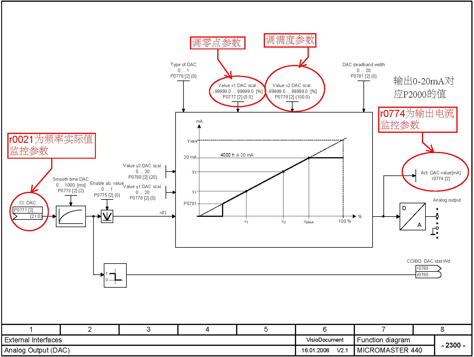

如图示,你不用万用表去测,就是通过看监控的r参数即可,频率实际值r0021 = ?对应输出r0774 = ?然后把P2000作为它的100%对应20mA输出,就可以了。规格化就是两点定直线。0点和满度,两个点作调整即可。
