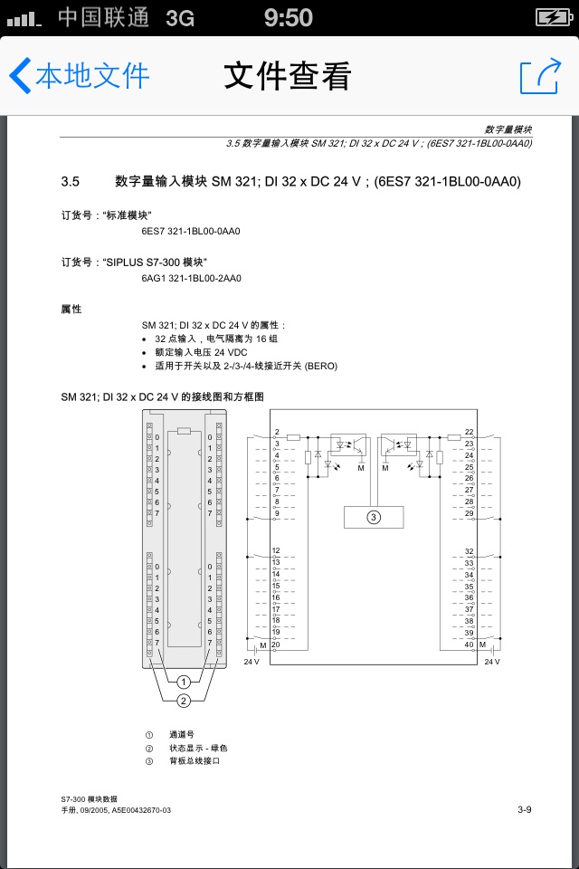

DI模块32点输入,电气隔离为16组这是什么意思,怎么也有8组的啊,怎么分组的啊
