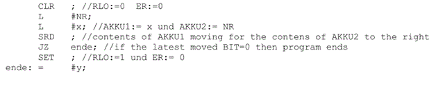

上次和大家分享的是计算设备运行时间的功能块,这次要和大家分享的是如何读取变量中某位状态的方法。

[方法二] 移位指令来解围~
可以利用移位指令,移动指定位数,然后读取移出位的状态。
在西门子技术资源库中有这样一个样例功能块。它类似一个多路分配器,对于一个word类型的变量(引脚x),通过指定想要读取的位号(引脚NR),实现将该位的状态输出(引脚y)。
该样例块的具体引脚描述见下表:
此功能块的代码如下:
具体过程为:首先将NR和x引脚参数分别装入累加器2和累加器1,然后调用SRD(双字右移)指令,将累加器2中的值作为移动的位数,对累加器1中的值进行移位操作。移位结束后根据状态字CC1 的值触发JZ程序跳转指令进行逻辑判断,将0或1赋给输出y。这样就可以读出此变量某一位的值了。
当然,如果您的变量是其他类型的,也可以仿照这种思路来修改功能块代码。
该功能块的链接地址为:http://support.automation.siemens.com/CN/view/zh/37215989
