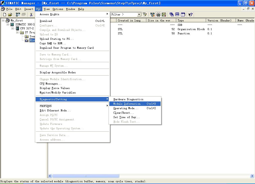

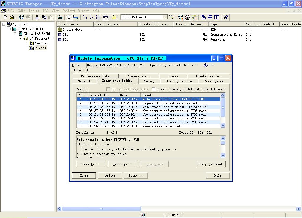

这个故障或许要从PLC侧去查找故障的原因,可以进入PLC诊断缓冲区查看信息,可能得到判断故障有用的信息。
1. 打开840D上的STEP7
2. 单击菜单PLC --> Diagnostic/Setting --> Module information
3. 单击Diagnostic buffer
直觉是可能有某个信号短路,导致PLC电压被拉下来了。
