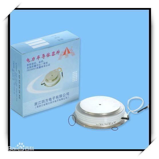

管子应该是2英寸的吧,把裙边抹掉,就能打开管子。看看有烧痕的地方靠近圆心还是靠近边缘。圆心是过流击穿,边缘是过压击穿。也有直接烧断了的,可以量一下。
是原装的还是国产的?国产的阻容吸收计算和选材经常凑合事,看看生产厂或品牌。
现象本身很常见,一般都不会烧光。
