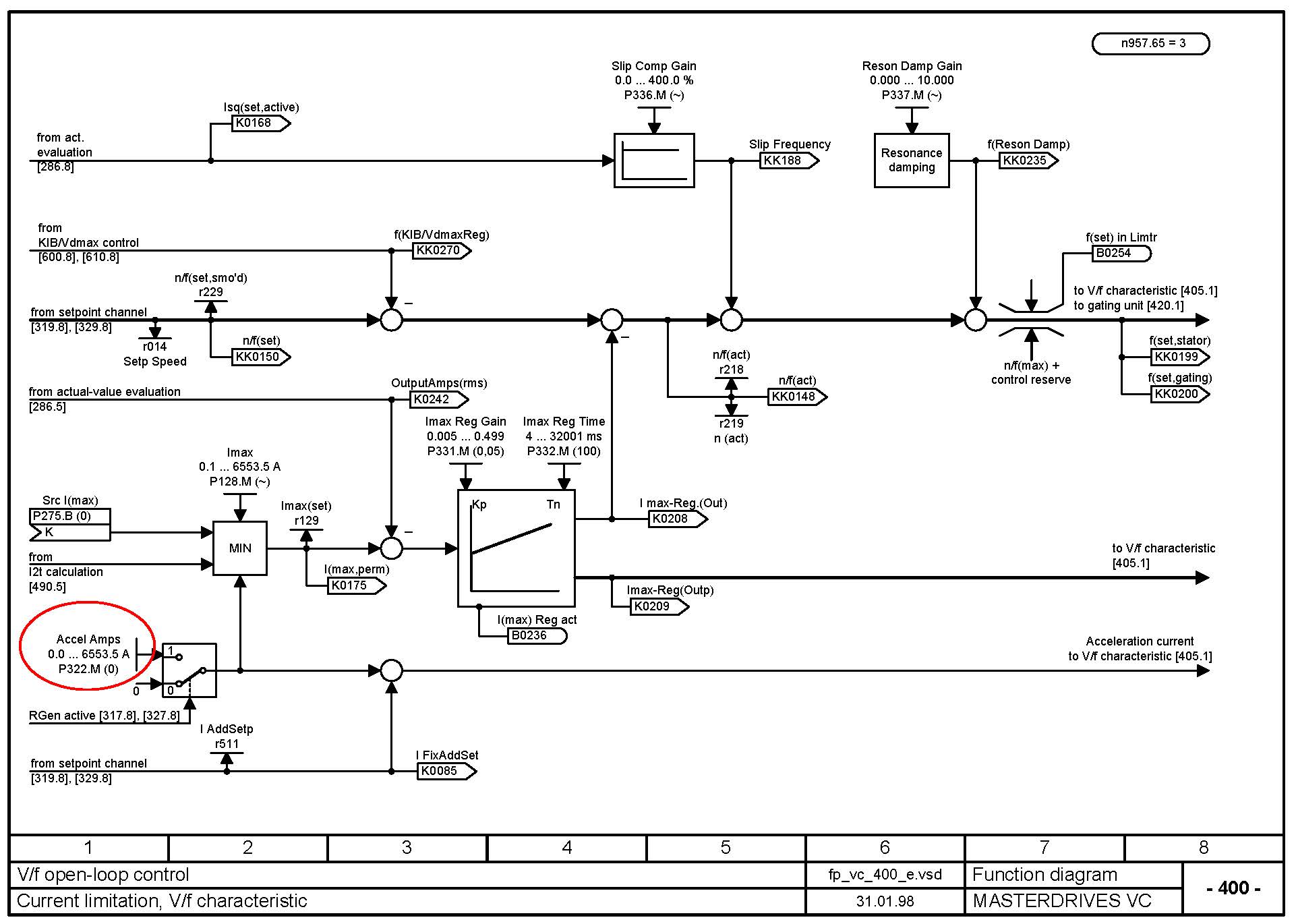

今天休息,所以在家无聊,且帮助冬日大侠找到想要的信息:
6SE70的V/F下转矩提升功能:
6SE70的SLVC转矩提升

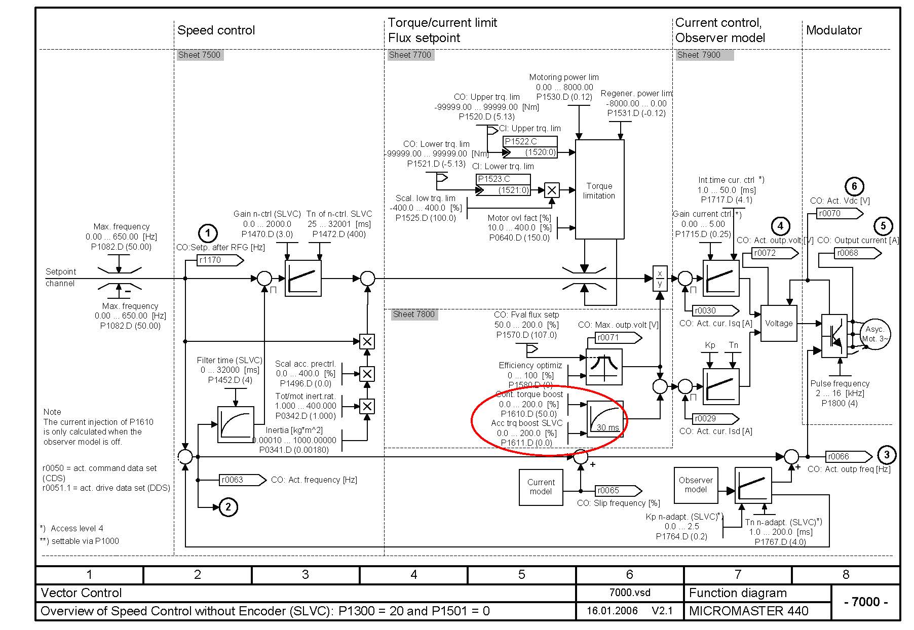

MM440的V/F转矩提升:
MM440的SLVC转矩提升
