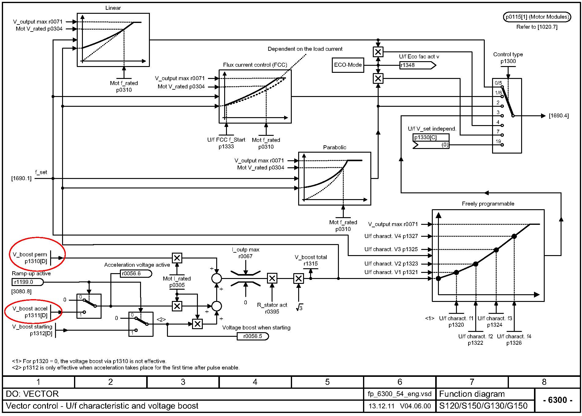

S120的V/F转矩提升

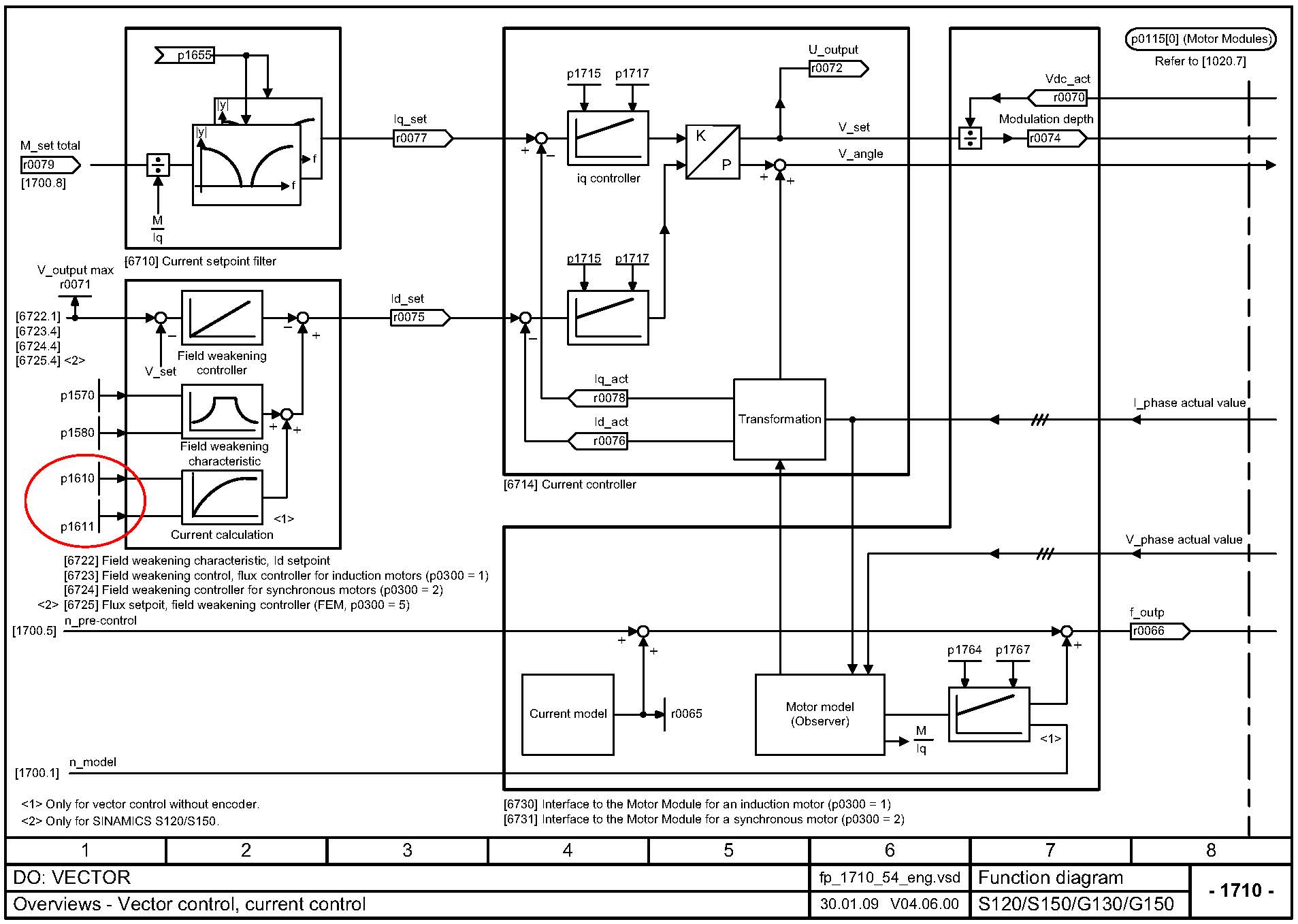

S120的SLVC转矩提升
