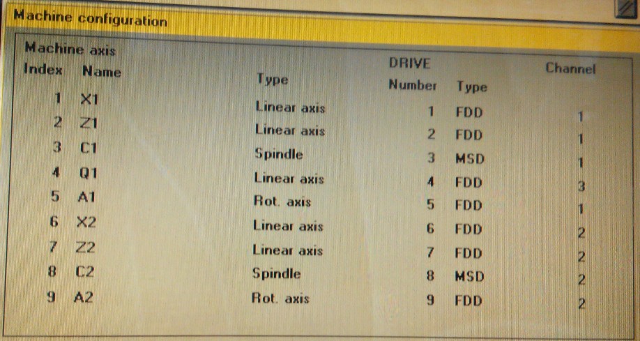

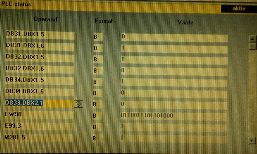

我想我应该在对应轴和配电柜里面的硬件没有错的,XZ确实同时接了两个测量系统。不过这XZ还设置的不一样,一个30200是1,一个30200是2,同时一上电是,激活的1.5和1.6的值也不同。
