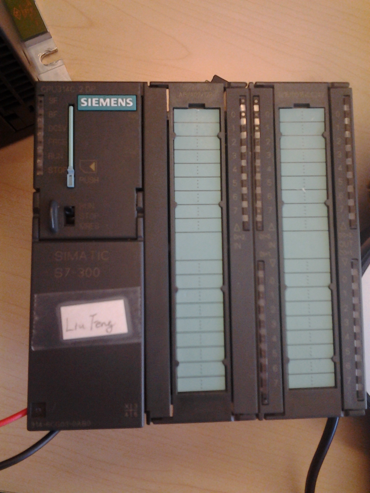

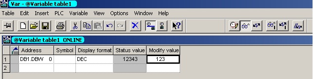

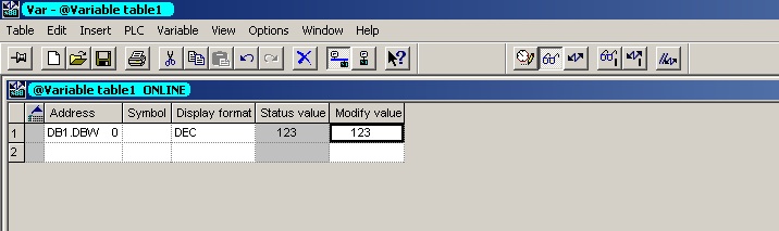

我谈谈我的处理方法。从客户获取到现场工况,怀疑是灰尘震动导致MMC卡接触不良。我的验证思路是,找一台同类型的PLC实验,运行过程中拔掉MMC卡,观察诊断缓冲区的信息,如果某些关键信息与客户提供的丢数据的PLC诊断缓冲区信息一致,那么间接验证了客户PLC丢失数据的原因就是存储卡接触不良。
实验步骤如下:
1.设置DB1.DBW0的初始值为12343,在变量表中在线修改其过程值为123
2.运行过程中拔掉MMC卡,PLC进入Stop状态
重新启动后可以看到DB1.DBW0的过程值恢复为初始值12343

可以重点关注Event5和Event6,可以看到 CPU进行了memory reset。
客户提供的诊断缓冲区中也发现了与之一致的信息。所以间接验证了丢数据原因之一就是灰尘震动导致MMC卡接触不良。
