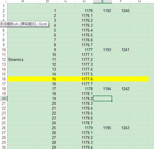

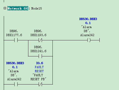

我们一般只需诊断一条总线方法比较老土一个个的对应查找组态站的状态,的确是蛮容易出错的。后来就做了一个excel表格对应查找
