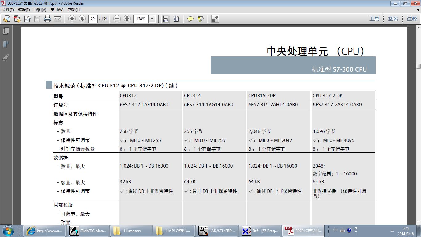

回复:如何查看S7-300每个CPU所支持的最大M位?
