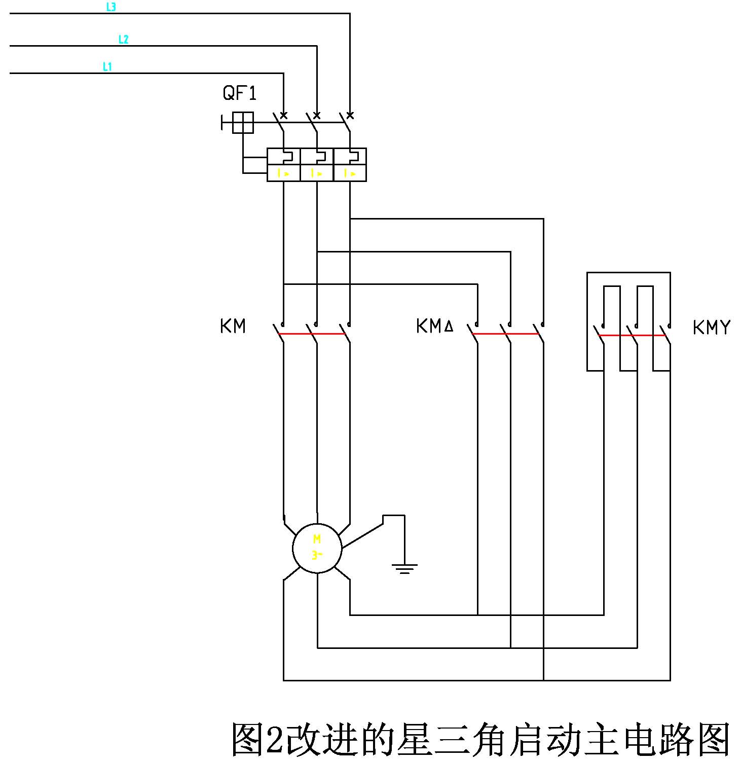

图2为改进的星三角启动主电路图。
