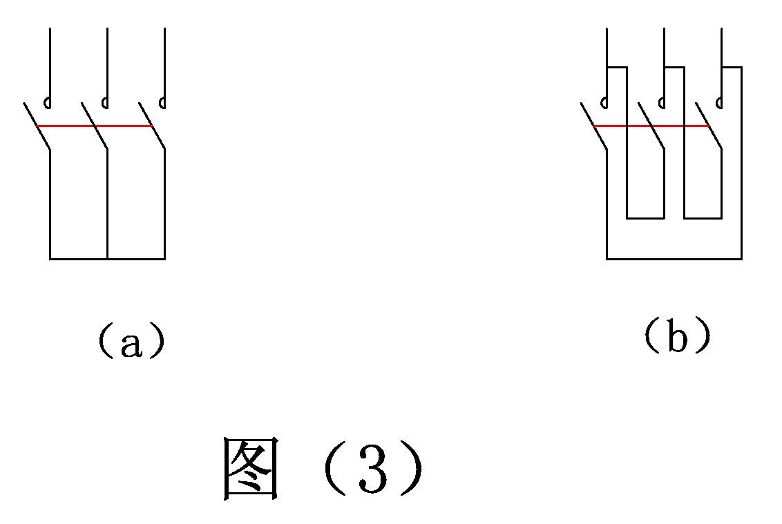

回复:非常实用的星三角启动改进版主电路

其实图1和图2的区别就在主电路中Y-△启动电路KMY接法由常用的图(3)a,改为图(3)b。即将KMY连接由星形改成三角形。
