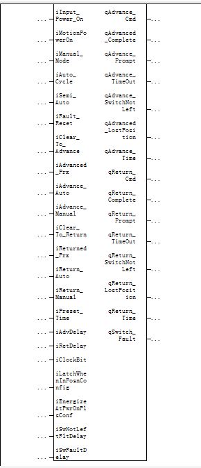

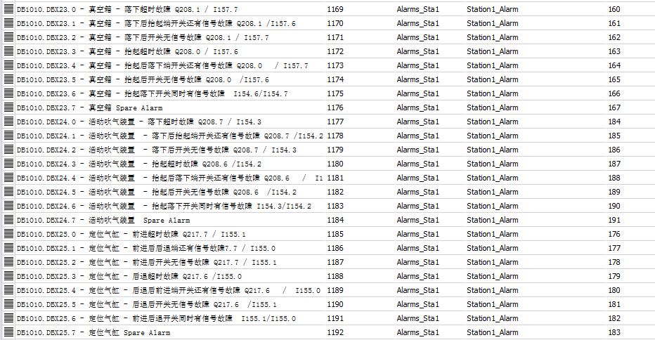

我所说的气缸块7个报警就是“古月游风”大侠说的那样,其实报警做到这个程度个人认为这个动作的安全保护基本上都做到了,个人认为这个块值得学习和借鉴。f附件为源代码,有兴趣的可以测试一下!
