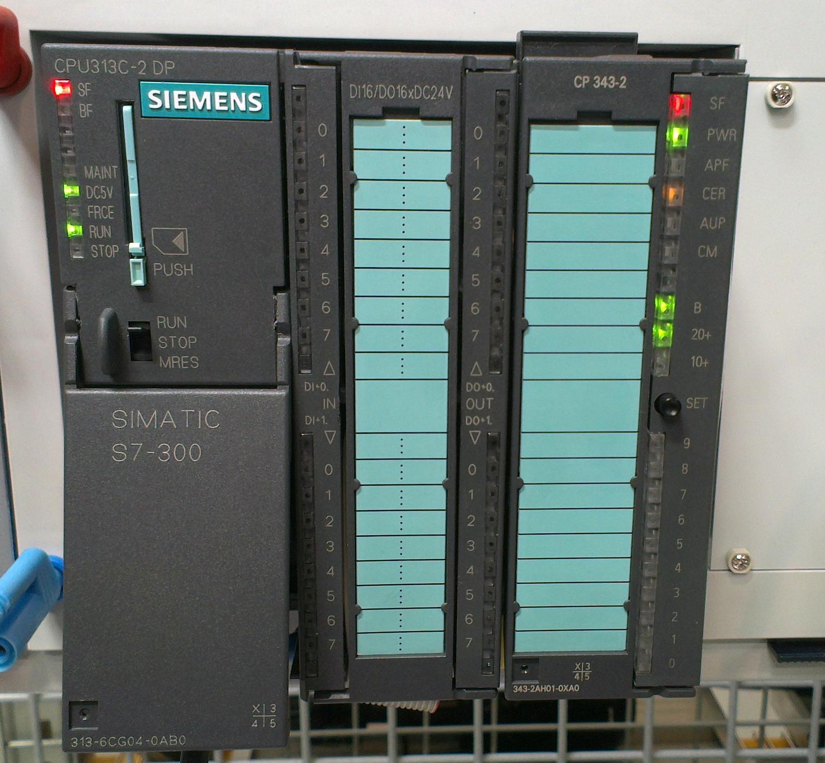

大家好,
最近碰到一件怪事,PC Adapter 连接CPU313C-2DP带ASI通讯模块,程序可以正常下载,
但ASI通讯模块始终无法找到ASI从站,把PC Adapter从MPI口拔下后就能找到。
找到后按SET按钮回到保护模式,PLC工作正常。
此时我想在线监控一下PLC程序,把PC Adapter插到MPI口后,PLC SF灯就亮。
大家给分析一下是什么原因造成的呢?
谢谢!!
