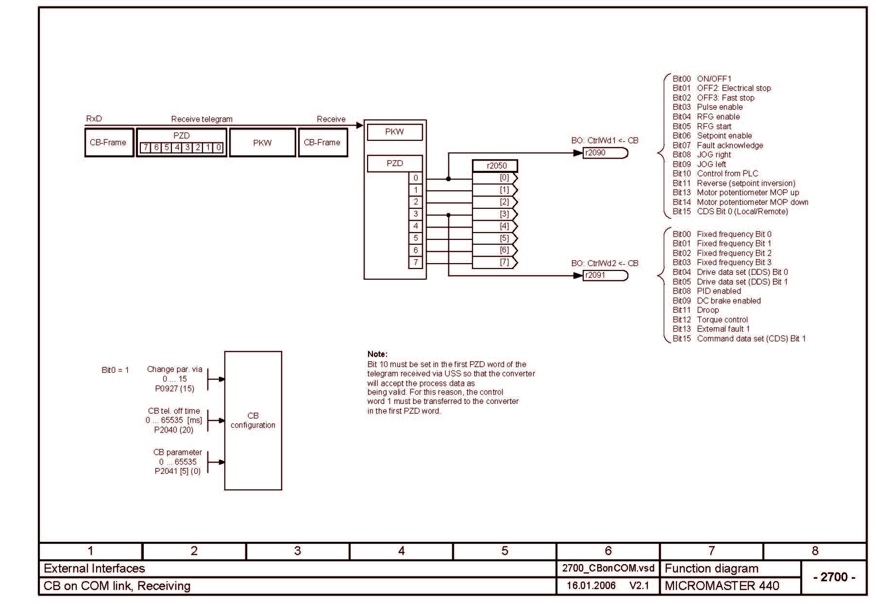

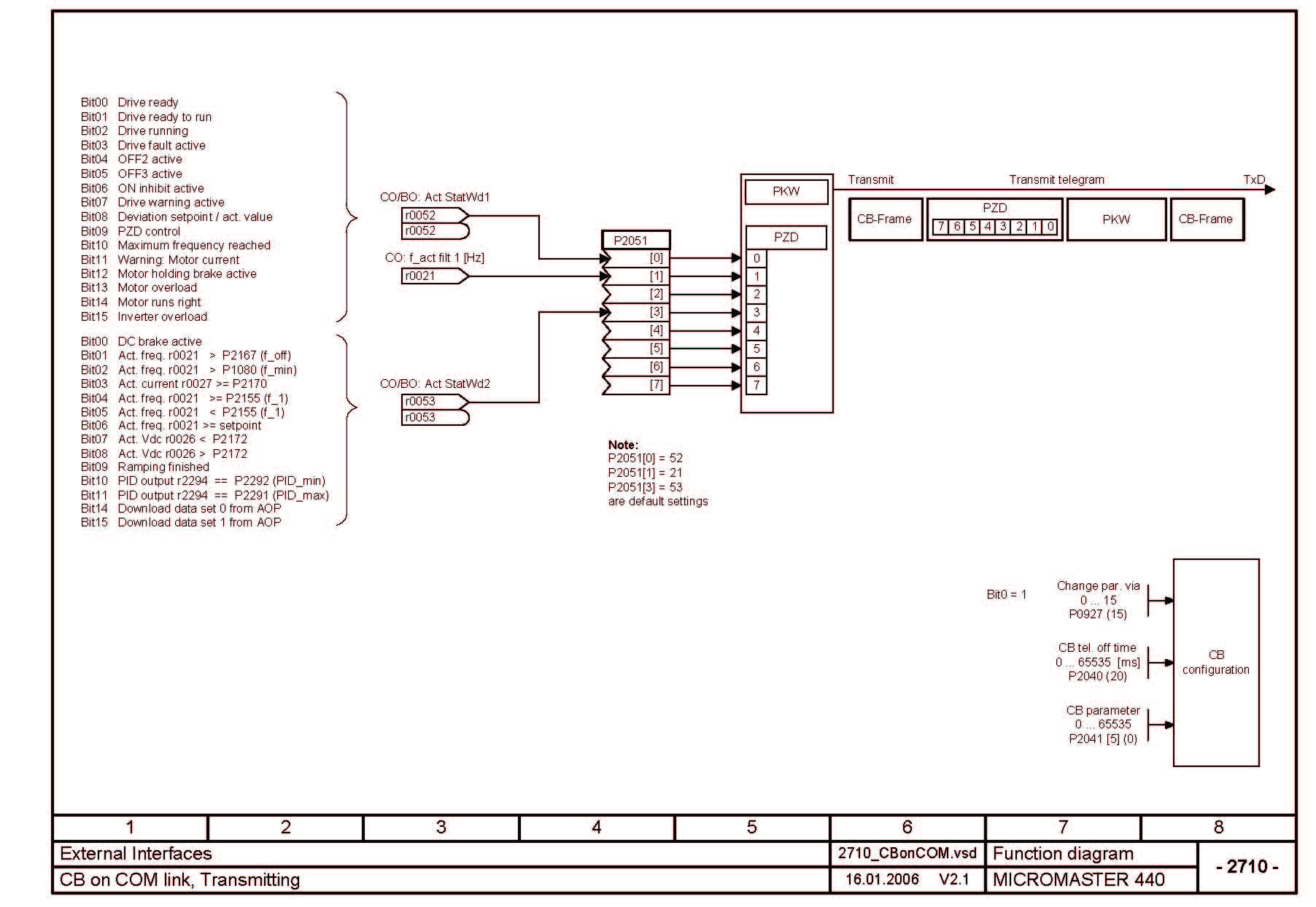

回复:s7-400与变频器利用DP通讯MM440

应该就这两张图。PZD和PKW
