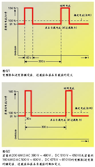

回复:逆变单元过载能力问题请教

根据6SE70样本提供的过载曲线说明,1.6倍的过载,需要持续时间不超过30s,然后必须退到基本负载电流以下,间歇300s,这样的过载应用,是允许的。否则就不行了。注意,过载应用的间歇时间内,电流必须要小于或等于基本负载电流。样本给出了每一个型号的装置的基本负载电流值。他是额定电流的0.9倍。
