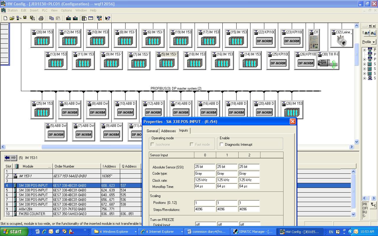

SM338模块接SSI接口绝对值编码器的问题
懂事长
    261
    21
注册时间:2010-08-14
1741
2014-03-22 11:00:10
问题描述:截图上是SSI编码器的HW组态,该编码器从PLC读入一个DINT脉冲值,但组态的输出Q区是一个字节,这个Q区具体有什么用了,该编码器的接线是接6根C+,C-,D+,D-,电源正和屏蔽线,如果我想读编码器的码值复位该怎么用这个Q区了,另外338模块上游一个是RESET位,是否我将该位连到该编码器的该位上,就可以通过Q区的bit命令复位该编码器,谢谢
