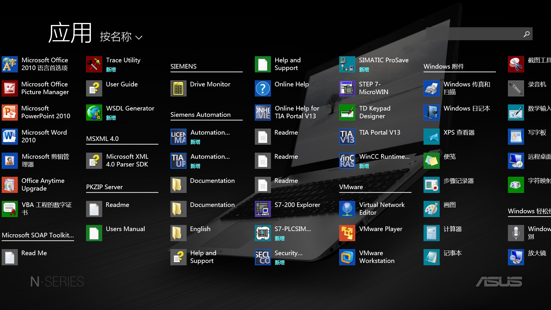

首先感谢 黄工的支持协助。终于让我见识了 TIA V13.呵呵 。
要说明的是:我是把TIA V13 安装在 Surface Pro 专业版平板电脑上。
利用周末,做了安装,只安装了 TIA STEP 7 V13和 Drive V13;没安装 仿真 和 WinCC V13。
安装过程还是比较顺利的。其间还是弹出 关于PNIO 的警告。有了以前的经验,只需点击“忽略”跳过去即可。,
完成后,启动运行,这次就可以通过 WiFi直接找到 网络内的 S7 1215、1214C和 G120 CU240-2PN。
只不过需要将原来项目升级到V13。
列表中可以用所有 USB类型的接口。“不过还是无线方便”。
这段时间,主要是看看TIA V13对多点触控的支持。
