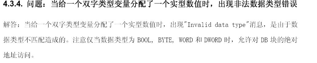

看来廖老师没有看到帖子呢
这个问题我在西门子的手册中找到了说明
S7-SCL编程
西门子是规定了,不过为什么这么规定就不知道了。
