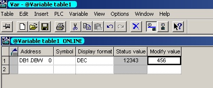

本来以为事情就这么结束了,丢数据的原因找到了,可是客户提供的另外一个丢数据的plc的诊断缓冲区信息又让我忙活了很久。。。。

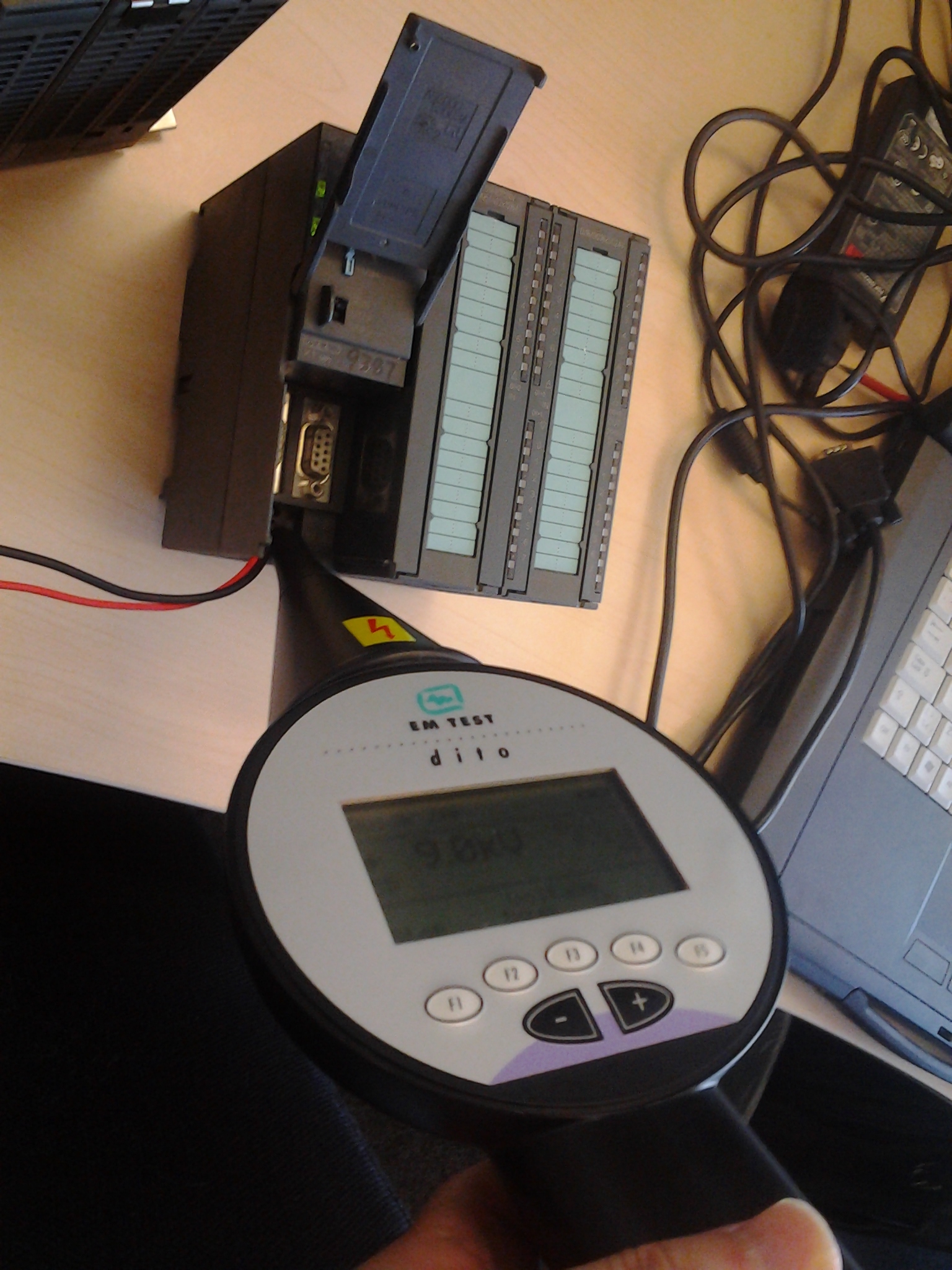

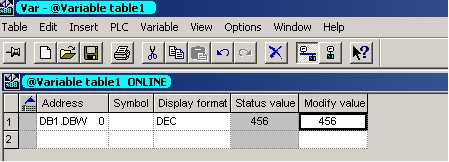

从Event2和Event3可以看到,CPU最终也是进入Stop并且执行了Memory Reset,过程数据肯定是丢失的。可是原因是什么呢?注意Event6 ,DEFECTIVE: internal system error,CPU进入DEFECTIVE模式了。什么是DEFECTIVE模式?可以认为是CPU死机了,症状就是CPU所有的LED指示灯一起闪烁。那么为什么CPU进入DEFECTIVE模式呢?如何在办公室复现出这个现象?值得思考。
看到这个诊断信息,怀疑是现场干扰造成的。为了复现客户现场出现的这个现象,也在办公室里做了个实验。
1.用Step7 修改DB1.DBW0 的过程值
2.用静电枪以9kV电压打CPU的M端
3.可以看到CPU进入DEFECTIVE模式,所有的LED灯全闪
4.重新启动CPU后可以看到DB恢复到初始值,过程值丢失
5.诊断缓冲区信息与上面列出来的一致。
提示:尽量不要采用这种方式实验,容易打坏CPU。
