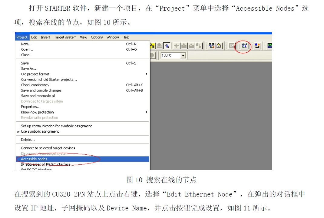

G/S系列 -2PN都是一样的。
最后别忘了 Copy RAM to ROM。
