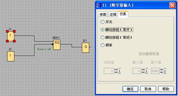

quote:以下是引用海々盗在2014-03-19 09:03:20的发言:
quote:以下是引用高山孤影在2014-03-18 21:24:59的发言:
你的意思是自锁吗?不是的,需要在程序上做,我一般用rs触发器,也有的朋友用脉宽继电器,总之方法不少,你可以研究一下手册。
不是的,我的意思是,比如:有一个简单电机的启动程序。输出点为Q1。我按开关Q1得电,电机启动。然后我不按关闭按钮。而是直接把LOGO电源切断(LOGO断电之后电机失电停转)。问题就是当我下一次给LOGO上电时(不按启动按钮)电机会不会转起来。我在软件上测试是会转起来的。如果实际上也是会转起来的,我想请问一下LOGO有没有办法让电机不自动转起来。
非常简单:您可以用“RS触发器”(即:锁存继电器 默认:断电不保持) ,启动按钮的常开点接I1,程序中I1连接“锁存继电器”的置位端S;停止按钮的常闭点接I2,程序中I2取反后连接“锁存继电器”的复位端R即可。仿真前分别打开(可双击打开):I1、I2 的“块属性”对话框,再单击“仿真”打开仿真参数设置对话框,设置“仿真”时I1及I2分别为“瞬动常开”及“瞬动常闭”。 如下图:
