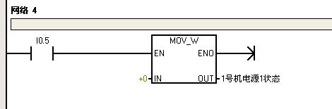

符号表里符号名称不能用数字开头,帮助里是这么说的
如果你直接输入数字,数字也会变红色,这里有个方法可以解决这个问题:
先将名称在EXCEL里编辑好,再复制到符号表里就可以了
