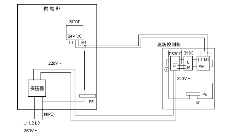

1,可能有接地,拉低了系统电压,低于卡的正常工作电压造成信号的不稳定,(我曾经遇到24V传感器接地,造成和他同一电源的定位模块数据不稳定)
2,干扰,(我遇到一自动焊接设备,在焊接时PLC有时会出现通讯中断,电源分开后正常)
3,存储卡的问题,存储卡满了不知道不会不造成不稳定。
如何才能提高系统抗干扰能力?这是客户供电接线图,大家看看是否有问题?
供电柜到现场柜PE没有连接
