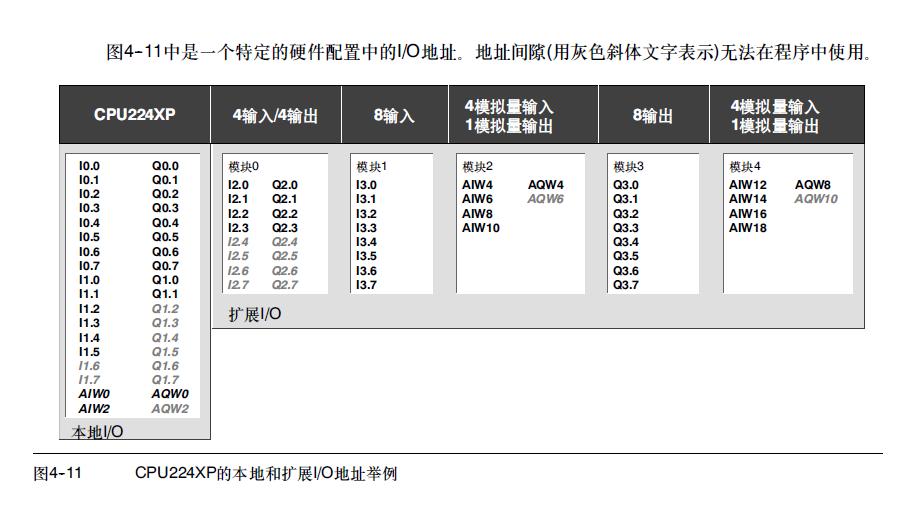

回复:模拟量输入输出地址分配问题
