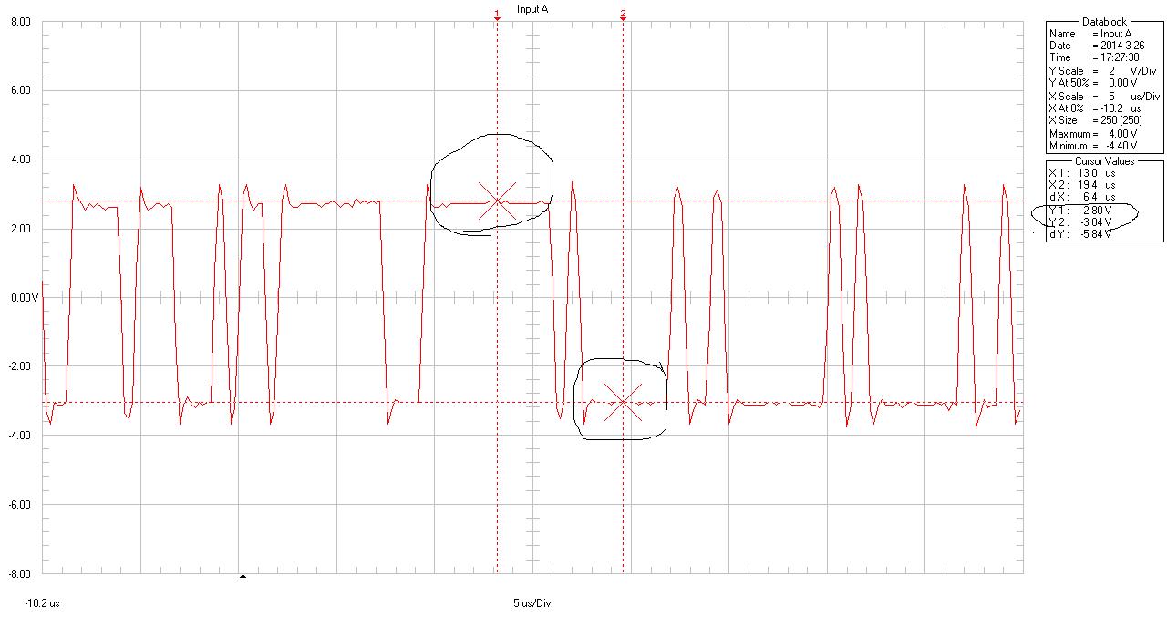

上图为PROFIBUS A-B的电平监视
从图片来看高电平2.8 低电平-3.04。
这个电平是不是有点低?现场通信没出什么问题。
