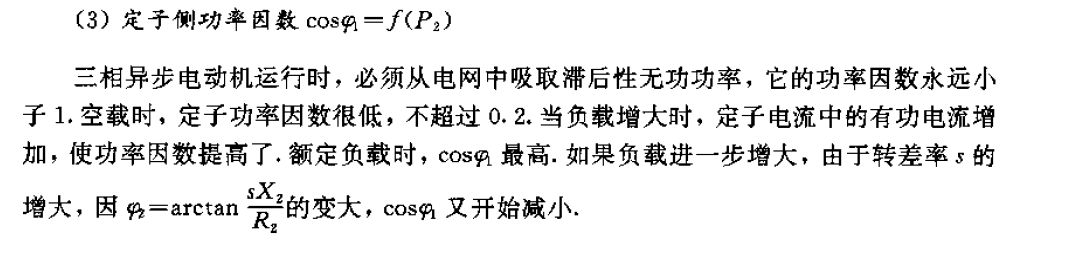

多谢楼主的问题,不知道该说些什么了,我找了了些教科书的内容,大家共享吧。
