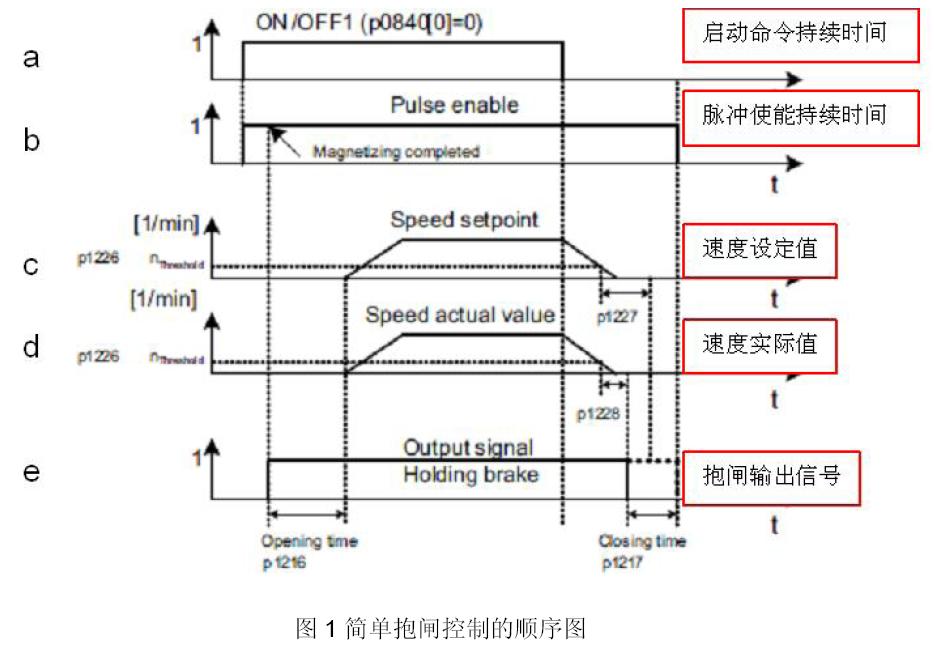

回复:S120 Trace功能记录的故障曲线解释

是这张图吗?他描述的相关参数的时序图,抱闸控制的逻辑关系。
