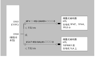

按样本可是要加DT1或SBP板的。也比较明确的指出X103的接口类型。
就看编码器的电流输出能力了,同等输入阻抗,5V/5mA与24V/24mA是可以类比的。
